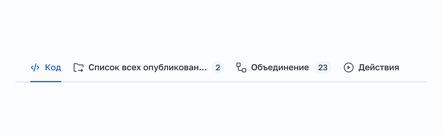

Краткость текста
Текст вкладок должен быть лаконичным, не превышать трёх слов и чётко отражать содержание вкладки.
Если длина введённого текста превышает 240 пикселей, то оставшаяся часть текста будет сокращена и заменена на троеточие.

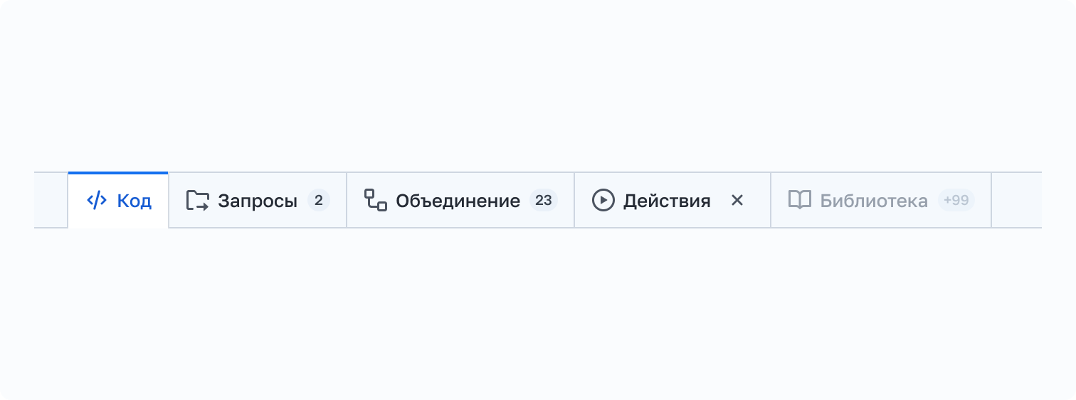

Contained – вкладки, размещенные на выделенном фоновом контейнере, который визуально отделяет их от остального контента. Такие вкладки могут использоваться на верхнем уровне навигации системы, а также при необходимости содержать подпараметр Close?, который позволяет пользователю закрывать отдельные вкладки, как это реализовано в браузерах.

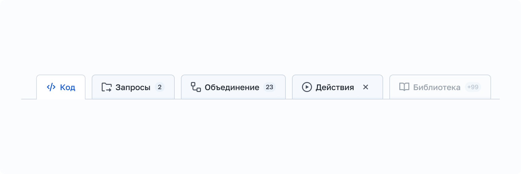

Bookmark – вкладки, которые работают аналогично вкладкам типа Contained, но имеют отличительный внешний вид и стиль оформления.

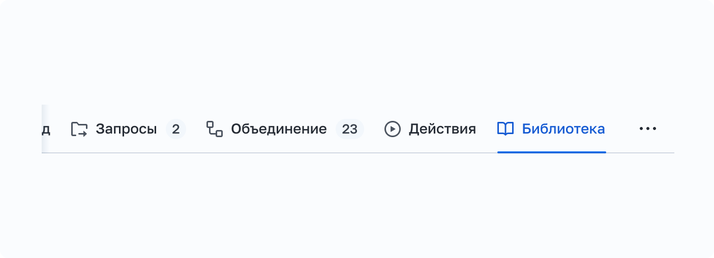

Адаптивность
Если области для отображения вкладок недостаточно, появляется «троеточие». При клике появляется action menu с вкладками, которые не поместились в горизонтальную область.
При этом «троеточие» всегда отображается, обеспечивая пользователям быстрый доступ к остальным вкладкам
При выборе вкладки из выпадающего списка, происходит переход к вкладке на панели

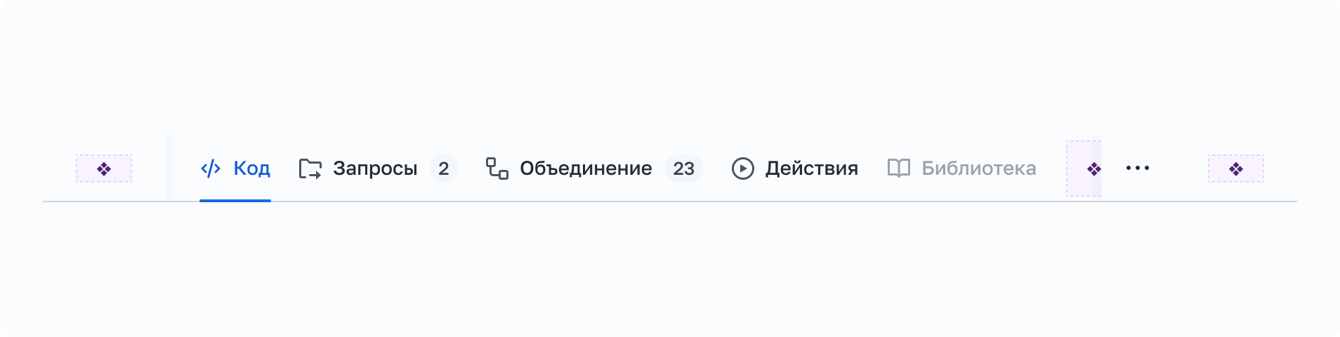

Дополнительные параметры
При необходимости, в компонент может быть дополнительный функционал через параметр Leading?, который состоит из компонента Слот (Slot) и вставляется перед списком вкладок.
Также при необходимости для дополнительного функционала, можно включить параметр Trailing?, который также состоит из компонента Слот (Slot) и располагается в самом конце списка вкладок
