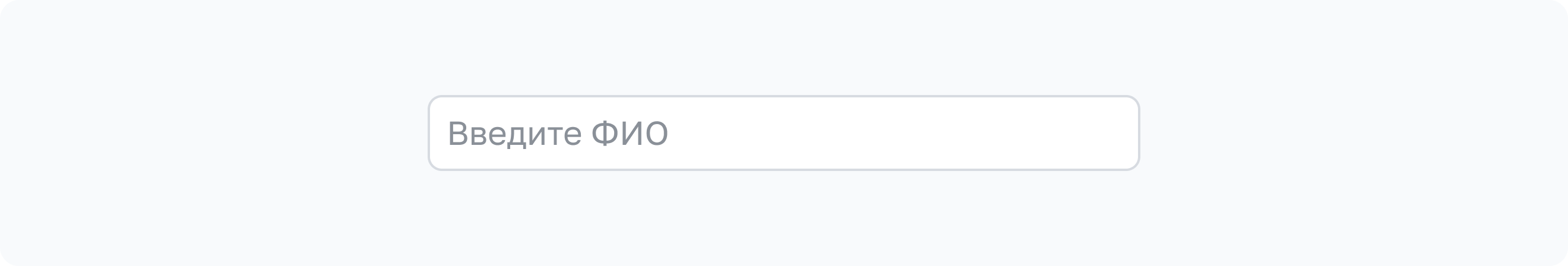

В поле отображается плейсхолдер, который подсказывает пользователю, что для заполнения необходимо ввести текст. Это упрощает процесс взаимодействия, информируя о том, что выбор доступен после ввода значений, и делает интерфейс более понятным.

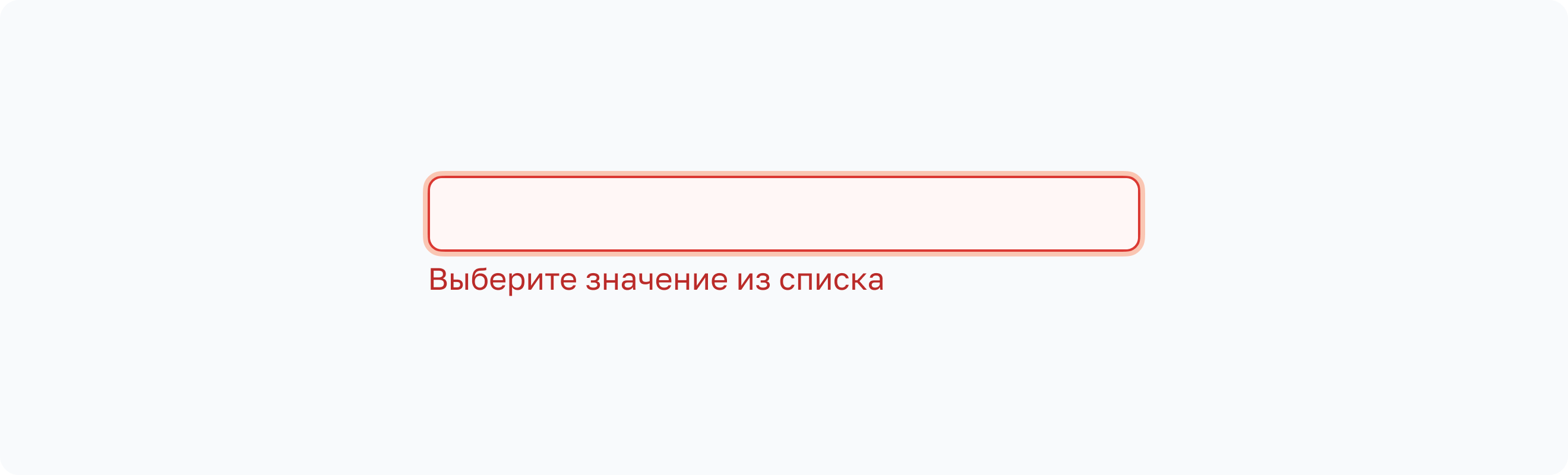

Если поле является обязательным и пользователь не выбрал значение, под полем появляется сообщение об ошибке. Оно информирует пользователя о том, что требуется заполнить поле, и помогает корректно завершить процесс ввода, обеспечивая полное и правильное заполнение формы.
